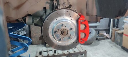

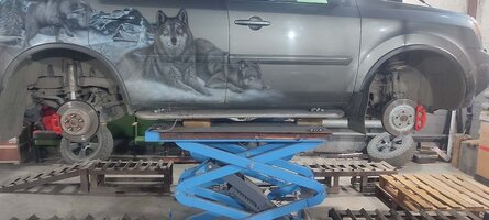

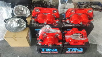

Я ставил как то давным давно диски повер стоп с колодками эволюшен. Доволен как "слон", ни разу не пожалел. Сейчас передние диски обновил, а на днях пришла посылка с америки. Новые суппорта получил и противотуманки. Диски в апреле передние поставил, суппорта позавчера разобрал и помазал все, перепроверил состояние, вчера вечером поставил. Сегодня заднее левое колесо скину, надо посмотреть, видать что то попало под колодку, звук какой то не понятный при торможении на низкой скорости, когда начинаешь уже останавливаться.
Суппорта TRQ, Колодки Эволюшен с керамикой, диски Повер стоп, шланги бронированные Стоп тех.IMG-20240504-WA0002.jpg
И какова стоимость это красоты?))
Суппорта с доставкой по моему около 70 обошлись. Первый комплект из 4 дисков и комплекта колодок к ним с доставкой 23 тысячи кажется, сейчас передние диски с доставкой насколько помню около 40 тысяч обошлись.
