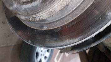

Madagaskar PILOT, Сами и ответили на свой же вопрос! (кромка на диске тормозном, отсюда и шоркает)
Колодки и тормозной диск новые, проехали 3 т км, вот думаю после удара об бордюр что погнулось там, шорканье оно прерывистое. По началу думал грузчик забевает, нет норм, вот у думаю на ступицу, не погнулось ли она.
Madagaskar PILOT, если звук появляется и исчезает при использовании тормоза то причина именно в узле суппорта и диска ( на колодках пружины распорные стоят ?) Диски какие и чьи возможно причина и в них.
Колодки nissin диск g breake с перфаоицией, прижунки и пластинки на колонках есть
Madagaskar PILOT,
Недавно обнаружил такой шоркающий звук. Думал колодки стерлись. Окпзалось, на заднем диске буртик ржавый по краю образовался. Вот и шоркает. Думаю надо диски задние проточить.
CURL, Болгаркой с лепестковым диском сними буртик с края. Если диски ровные без вибраций, проточку не имеет смысл делать.
В пятницу, при обслуживании авто, снимал задние диски и удалил окалину и буртик. Шоркающий звук пропал.
