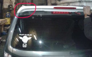

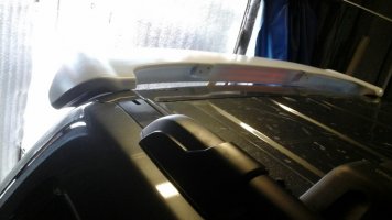

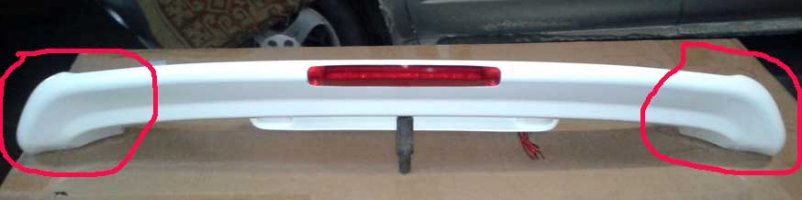

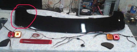

Хорошо, публикую фото того, что находите который подходит модель Тойота и Лексус, и тот, который я с Сергеем использовал, чисто Тойотовский. Обратите внимание на закругление по верху спойлера. Тот что находите просто сходит вниз полукругом, а на нашем как уголок-трамплинчик. Я уже обращал внимание на эту особенность, и он получается как бы поперек всей нашей крыши идет параллельно, а после трамплинчика резко вниз. Угол разный.

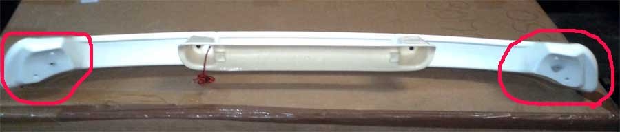

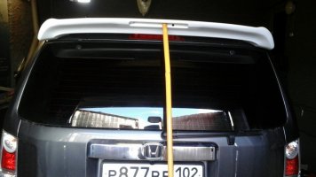

Второй момент обратите внимание на угол во внутренней части спойлера у кузова машины. Тот, который на наш ставили он более закругленный внутренний угол, а у Лексуса угол почти 90 градусов - резкий. И третье отличие это плоскость посадки с внутренней части спойлера. Пятак гораздо компактнее, чем Лексусовский вариант и внутри, между крепежными отверстиями есть большое отверстие под проводку. Это хорошо видно на заготовке, когда я его новым сфотографировал. Я в процессе работы над ним просто их увеличил по диаметру.

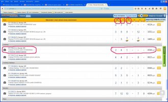

Теперь уловили разницу? PF-TY90-721-0 - номер каталожный и для поиска по модели - TOYOTA LAND CRUISER 98-04[DOUBLEPOST=1425393998,1425339320][/DOUBLEPOST]НАШЕЛ!!!!!!!!!!!!
В Новосибирске - 2 штуки, Красноярске - 4 штуки, Иркутске - 1 штука. Мужики, кто будет брать? Я могу все оплатить, то есть сделать закупку и по доставке указать разные адреса. Но доставку уже будете сами оплачивать. Цена стоит для меня, как оптовика. По этой цене и будем покупать, если через меня.
