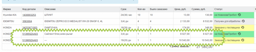

Видел Вашу(твою?)ссылку на сайт http://вин-код.рф/price/468118-ceny-na-avtozapchasti-52390stxa01-detal-honda-ТАК?Ну что ж согласен.А у меня получится два перед-по8 и два зад по11?и на круг.Я правильно понял передние рычаги в сборе и задние?Хочется узнать как Акура?может кто то ставил и по чем?Приговорили мне задние сайленты передних рычагов. В наличии не было, я заказал в своем месте.

@Олег 64, а почем оригинал? Я себе заказал за 8 и 11 т.р. Один уже пришел, второй жду. Официалы 16 просили за один.

Весело,а деньги все дешевеют.НО а цена не на рычаги а на саленты? и по задней подвеске?Хонда/Acura абсооютно одинаковые, не питайте иллюзий.
Рычаги, для справки, стоят -25000р, против 20 только за 2-а бушика!
