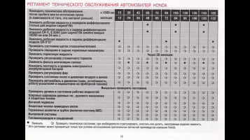

72849CE8-01C7-478A-B115-9534273A30EB.png 98A3C8D0-0169-4652-8564-7BEDBBBB6D7B.png C0F7DC91-D818-4140-8F3C-E4A8741990FD.png
По свечам всё обозначено. Платиновые 105, иридиевые 120.
Остальные позиции всё, как в регламенте.

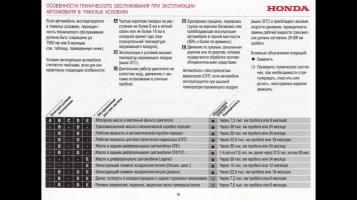

treasurer74, Вот моя сервисная. В отличии от общего руководства добавлена строка про Pilot.9C8B9185-2756-49C5-B877-93A7EB415F03.jpeg
