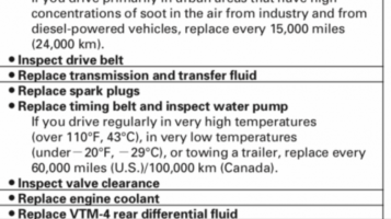

Wrangler, Technician, однако, всё оказалось ещё несколько интереснее. Когда в 2011 году я стал обладателем новенького пилота меня сильно смутил сервисный интервал для замены моторного масла в 15 тысяч км., и я решил узнать как с этим обстоят дела на родине Пилота в США. Там обнаружилось два типа сервисных интервалов: первый - обычный (скрины оттуда я, собственно, и выкладывал) и второй - для машин с Maintenance Minder (ММ) интеллектуальный «показометр», который считает моточасы и прочие условия эксплуатации . Так вот, сейчас в качестве официального остался только график обслуживания для машин с ММ! И там конкретный пробег для тех или иных операций вообще не указан. Только указания, что делать при появлении тех или иных буковок и циферок. Но! Появились оговорки про клапана (регулировать при каждом/любом обслуживании при появлении посторонних шумов) и про ремень грм, который меняется при пробеге 60 тысяч миль для США/100 тысяч км для Канады в случае таскания прицепа и езде в крайне жарких выше +43/холодных ниже -29 условиях.

Регламент USA для машин оборудованных ММ подтверждает необходимость замены ремня ГРМ, свечей и проверку зазоров клапанов в соответствии с Российским регламентом.

Замена ГРМ в милях 105, а в километрах 168. И все пробеги так. А наши просто тупо вместо миль поставили километры и вторую строку в километрах убрали, отсюда и вышло что замена ремня ГРМ 105, а не 168 по второй строке. Замена масла была 7500 миль или 12000 километров, а заменив мили километрами и убрав вторую строку получили 7500 километров пробега для замены масла. А не 12000 километров.

Дословно: ЕСЛИ вы регулярно ездите при очень высокой (выше +43)/ очень низкой температуре (ниже -29) ИЛИ таскаете трейлер, то ремень грм меняем каждые 60000 миль/100000 км. Но в остальных-то случаях ремень дольше ходит!!! Дальше, что значит случайно найдённый? В США сотни тысяч пилотов эксплуатируется по своему, а не по российскому регламенту ТО и отлично себя чувствуют.
Регламент, который выложил treasurer74, может навредить только кошельку, а не машине, в этом смысле он хотя бы безвредный в отличии от нашего - с его 15000 км для моторного масла.
