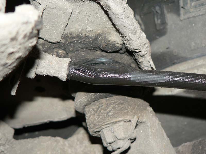

АлЕксЕй нашу мать, ну т д.д. поясни. Это я Пэйс Кару?
можно было увидеть грыжу... наверное.

Но в целом, по состоянию шлангов понять можно, что щамена не за горами.
готов пройти курс обучения по определению необходимости замены тормозных шлангов, не имеющих растрескиваний, надломов, паутинки от рассыхания, порезов , грыж и прочих внешних признаков выхода детали из строя![DOUBLEPOST=1471631600,1471631523][/DOUBLEPOST]@xolod, расшифровку предоставил:wink:
Короче, по факту - регламента отслуживания и замены шлагов нет, но есть единичный случай. Итог - хз, живем дальше, ничего не предпринимаем.
1. Шланг не оригинал. Скорее всего китайская поделка "похожая на тормозной шланг"
2. Менять шланги в профилактических целях? Да что уж там - машину надо менять раз в 15 000 км (в тяжелых условиях московских пробок лучше раз в 7500 км)!
3. Проверьте машину на битость со стороны порвавшегося шланга.
А что, если это предположение неверно?
Машина не битая.
Без внешнего воздействия повреждения, описанные Алексеем, практически невозможны, поэтому надо искать воздействие.
Возможно повреждение шланга при снятии стойки (если шланг был передний).
По дилерской гарантии поменяла стойки на 120000 км. Сейчас пробег 175000. Маловероятно, что замена стоек повлияла на тормозной шланг.

Леша, все банально, износ со временем! Часто встречающаяся уже проблема!
Думаю, что отсутствие визуального осмотра на ТО во всем виновато. Мне Михалыч на ТО 105 предрёк замену пары шлангов и трубок - и предложил варианты оригинала и не очень. Как профи и должен делать))) на следующем ТО приму решение.

Согласна, я визуально не смогу определить износ шлангов. Для себя решила, что это расходник, и буду их менять раз в 6 лет (на любой машине).
@J.Smith, Марина, ИМХО-где-то есть проблема с Вашим шлангом. Решение менять шланги каждые 6 лет основано на эмоциях, не на статистике. У меня Пилот 08 года - шланги в норме тьфу тьфу тьфу.

Марина, тормозной шланг в принципе можно увидеть когда его менять надо. Обычно лопается внешняя оболочка, но внутренняя часть и оплетка еще живы. Как Антон правильно заметил, обычно шланг трескается у завальцовок. Тормозная жидкость агрессивна по отношению к резине. на срок службы резиновых деталей сильно влияет и гаражное хранение машины. Если гаражная стоянка, то все РТИ можно смело рассчитывать на 5-7 лет эксплуатации. Если зимует на улице, то морозы значительно сокращают срок службы. Протирание тряпочкой ничего не дадут. Как вариант уменьшить перепад температур и механические воздействия. И при появлении трещин готовить сразу новый комплект, чтобы сразу поменять.
Не знаю стоит или нет предлагать, но в Москве вроде есть фирма, которая прессует шланги тормозные. То есть вы привозите им свои разорванные, а они распаковывают опрессовку и на ваши наконечники впрессовывают бронированный шланг. На али я встречал даже сам шланг такой в продаже. Вот подумываю может выточить прессовку и самому уже делать шланги бронированные. Готовые такие покупал на ебее. Уже не помню когда именно, но по крайней мере с 13-ого года точно уже езжу. Выгода в том, что они служат дольше и плюс их не раздувает от давления как простые резиновые. То есть педаль тормоза чуть адекватнее становится на отзыв, не такая "ватная".
