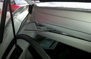

28. Кабель с помощью прутка (похоже, бывшая антенна :D) тянули под обшивкой салона к левой пассажирской двери, обойдя подушки безопасности. Далее под обшивкой стойки вниз и под сиденье.
29. Так под водительским сиденьем прижился корпус рации.
