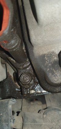

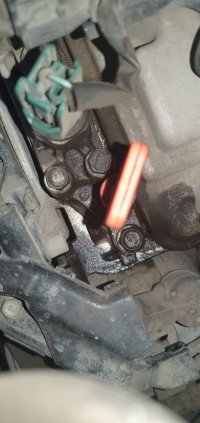

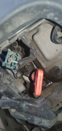

Приветствую!
Сегодня с брелка не завелась машина, получилось только с ключа и горел значок VTM-4 (на улице -27). Заглушил, завел - ничего не горит. Подключил сканер ошибок нет. Под капотом увидел следы масла, это как раз знак менять прокладки VCM?
Приветствую!
Посмотреть вложение 85466Посмотреть вложение 85467Посмотреть вложение 85468
Да, они есть в продаже у Technician.
Technician, да не, я следил с весны, ничего не подтекало.
Просто подкапотное пространство еще ни разу не мыл :(
