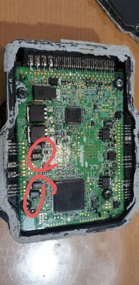

Всем доброго времени! Подскажите если у кого-то есть возможность или знания. На блоке АБС TP7A5 1A03D-0749 P7VAA от Honda Crosstour ошибки ручник, абс, антизанос. проводки все перепаяны, проверены, катушки тоже. Смущает нулевое сопротивление на керамических конденсаторах. Есть ли возможность у кого-то измерить или подсказать какое должно быть?

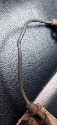

В пятницу утром заехал на сервис, считали ошибку. Обрыв цепи правого заднего датчика. Немного проехали, показаний от датчика нет.
Вечером заехал к ним же, сняли датчик, отдали мне. Новый датчик стоит довольно дорого. Аналогов для задних датчиков экзист и автодок не предлагают. Дома вскрыл, перепаял. На следующий день установили обратно. Проехал сто метров и все стало нормально. Индикация на панели погасла.
При установке датчика, спрятали провод в пластиковую гофру. На левом датчике тоже гофру надели на провод.

Гофра это не решение, убирайте провод на верх. У меня был отчет по переукладке. До сих пор езжу без проблем.
Если честно, Времени не было на переукладку. Меня приняли в перерыве между другими клиентами. Думаю гофра все же даст некоторую защиту, дороги у нас получше, если в буераки не лезть)) За пять с половиной лет эксплуатации это первый такой случай у меня.
