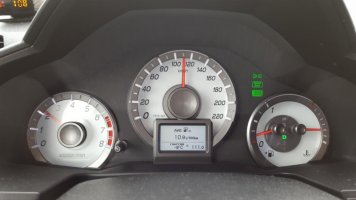

На фото показатели с установленным адаптером. Температура воздуха -8 градусов (видно на мониторе), сильный боковой ветер около 5-8 м/сек., рельеф пересеченный типичный западно-сибирский с мостами через речки (спуск-подъем), бензин 92 экто Лукойл, основной режим - круиз-контроль на позициях 100 и 110 км/час, без резких ускорений.
Режим трасса, средняя скорость по борт.компу - 100 км/час.

В общем, все устраивает!
@калинин, Сергей, так и должно работать. Все в порядке.
@LEKS, спасибо за пополнение статистики.
