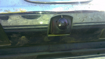

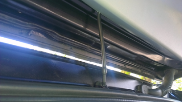

Всем здрасте!!! Вот наконец то доделал омыватель камеры. Сам делал шумку салона, осталась задняя дверь вот и решил сделать все сразу. Скоро зима и по предыдущей машине знаю как нужна зимой омывайка камеры.
Вот это не плохо. А к какой магистрали подключали? Как включается? В общем хотелось бы процесс,возможно?
bistry написал(а):
Судя по фото поставлен тройник ни шланг омывателя заднего стекла и через внутреннюю полость (или между обшивкой и дверью) задней двери, проведен во внешнюю декоративку никелированную что над номером закреплена. И в ней уже просверлено отверстие над камерой и игла направлена на линзу самой камеры.
