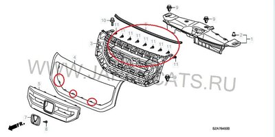

Вылезла проблема....на центральном ободке и наружной пластик разный...
На наружнем ,где хром был , все держится а на центральной краска трескается...Маляр переделал,говорит опять трещит.
Кто чем красил?
Хреновый маляр. Вижу по фото, что там вообще пузыри какие то, как буд то грязь под краской. Такое ощущение, что не мытое прямо сверху покрашено. Если грунт заводской снят, то надо до пластика зачищать. Потом грунтом для пластика покрывается. Второй слой грунт-наполнитель. Его замываешь, как высохнет и потом красишь краской на той же основе, что и грунт. То есть если краска акрил, то и грунт под ним должен бытьб акриловый. После покраски прямо мокрый по мокрому как говорится пару слоев лака. Все.
