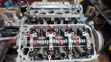

И дело же не в трассовых или городских машинах, не в системе смазки голов, которая что у J35Z4, что J35Z2, что у J35A одинаковая, а в раскручивании мотора в диапазон высоких оборотов, где клапана подвисать начинают из-за мягких пружин.
Короче, проблема валов решается установкой жёстких клапанных пружин.

А про отливку внутри головки они не знают что ли? Эта отливка выполнена в виде перегородки, которая идет вдоль всей головки между опорами и создает ванну из стекшего масла. И распредвал буквально купается в масле внутри этой ванночки. Меня всегда бесило выражение официалов, которые утверждали всегда что причиной является маслянное голодание. Полная чушь. Не мажется распредвал маслянным туманом, а просто купается в маслянной ванне. Так и передайте им. И вот это фото им покажите, чтобы они поняли о ЧЕМ именно я написал. Специально для них красными стрелочками указал на эти перегородки.
