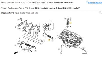

Генадий, спасибо, за сжатие надцати страниц форума, которые ранее были написаны. Четко, ясно и по делу. Но меня как поставившему, как и вы пурпурные пружины на впуск интересует вопрос: Правильно ли будет ставить на выпуск такие же пурпурные?
В каталоге по Crosstour 2013 года на выпуске зеленые:
Было ли вами замечено повышение расхода бензина после замены пружин на пурпурные?
Антон писал что коричневые. Но в любом случае распредвал закаливается по кулачкам одинаково, поэтому разницы не будет. Осенью поднимал постели, смотрел кулачки. Полет нормальный, как новенькие.
