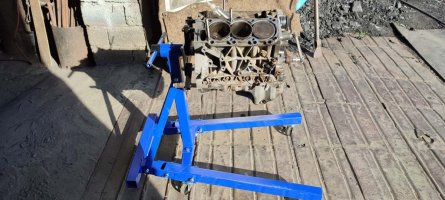

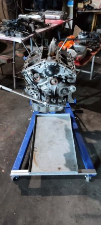

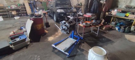

Мотор катаю второй день и попутно занимаюсь обустройством на будущее. Сегодня собрал железяку и на нее повесил мотор знакомого, который вытащил до поломки своего. Сварганил к ней уже уголочек, сделал корыто из оцинковки. Надо еще пару моментов доработать на стенде и вперед, первый мотор на стенде будет делаться. Мне очень понравилось решение, стенд на колесиках, допустимый вес подвешиваемого мотора до 900 килограмм. А главное можно выкатить его на улицу и делать на улице, попутно загорая на солнышке. Надоело, закатил его в бокс в тенечек. Ляпота. Кстати это тот мотор, на котором пришлось пилить болгаркой шпильки, чтобы снять головки. Вот так делался ремонт, болтами повырывали резьбы и зафигачили туда шпильки, причем с разной резьбой и разными гайками по размеру шестигранника.

А это самодельное корыто к нему и уголок. Завтра останется только закрепить уголок, само корыто съемное будет.
С северной погодой очень грамотное решение. А то один день лета и тот на работе проведешь))).

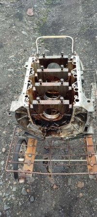

Начал свой движок обкатывать, занимаюсь следующим. Вот как то так мотор эксплуатировался. Я так думаю, что масло доливалось во время наверное в последнее время у нового хозяина, но полная замена не делалась до него вообще. Как результат такое состояние мотора когда я его снял и вскрыл.
Это в поддоне было такое остаточное после слива масла.
79933
Сам мотор бедолага внутри

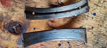

3-я коренная шейка.
79936
А это вкладыши на ней.

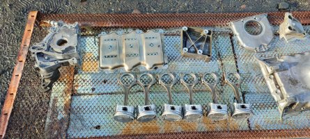

А это поршня с залегшими кольцами. Все 6 одинаково.

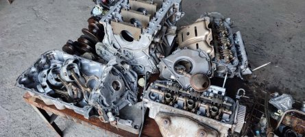

Это я сегодня все подготовил к мойке.
79940
79941
79942

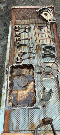

А это уже через два часа моих небольших усилий керхером и чудесной химиии. :-)))

В общем вот все подготовленное к дефектовке на завтра
79947
Это на завтра осталось помыть и завтра-воскресенье начинаю дефектоваться.
