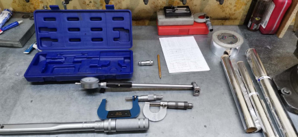

Надо мерить микрометром подойдет или нет. Весь смысл в том, чтобы толщина фольги была именно той, сколько соток надо убрать из зазора. Если убирать с 0,05 до 0,02-0,03, то надо толщину 0,02 или 0,03 чтобы фольга была.
Геннадий же измерял внутренний диаметр при затянутых крышках, когда торцы упираются друг в друга.
Если подложить фольгу, то надо бы и торцы подтачивать, чтобы оставалась окружность правильная.
Не всегда. Достаточно по окружности вкладку сделать, а торцы сами обожмуться.

Толком не сказали о чем? Я все о чем хотел предупредить и предостеречь, все написал и выложил. Дальше уже ваши хотелки, хотите делайте, не хотите не перепроверяйте, ставьте железо как вам всучили. Только потом не сокрушайтесь и не вопрошайте в никуда, когда блок вывалит шатуном, типа как же так, я масло каждые 7 тысяч менял. :-)

И все равно ,фольга от сигарет ,как то не правильно. Блок ведь новый. Фольга для запекания внушает больше доверия. И самое главное на сколько ее хватит. Убрали эти сотки, собрали, запустили двигатель и через час работы есть они или нет, богу известно.
Одно время я вкладывал папиросную бумагу, но в этот раз папирос не смог найти в продаже у нас в поселке. Взял фольгу разной толщины. Я ничего не писал про сигаретную фольгу.
Несколько рулонов лежат справа включая самоклеющую ленту в виде скотча. Клей естественно удалялся перед вкладыванием между крышкой шатуна и вкладышем. Я знаю что клей раскисает от масла и температуры.
Обратите внимание на фото в самом начале отчета. Справа у тисков.

фольга то уж точно никуда не денется, она же закладывается меж вкладышем и его постелью....и не расплавится ибо раньше баббит со вкладышей потечет....
только когда вкладыш провернет....
так что они там встанут до следующего кап ремонта....
В 2000-х работая мотористом на складе я получал медную фольгу в деревянной коробочке именно для сборки двс, подкладывать приходилось не только под вкладыши коренные и шатунные но и под бугеля блока двс и под крышки шатунов. Всё это спокойно работало пока очередной водЯтел не про фукает масло или закипятит двигатель. Это были новые блоки, колена и шатуны зил, урал, камаз.
Так что фольга это не критично.
