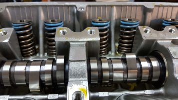

Высказывалось пожелание РВ с Кросс тура поставить, но я отговорил. Там двигатель хоть и такой же, но форсированный. Пружины стоят пурпурные на впускных. А вот валы фиг его знает. Надо сравнивать. Вдруг там кулачки измененные, фаза газораспределения другая. И потом будет человек мучиться. Получит чехарду в работе мотора. Это ведь надо оба вала вместе класть и сравнивать подьем, угол кулачка и так далее. На форуме Кроссов знают о наших РВ и удивлены. У них и в помине нет такой проблемы. Хотя казалось бы моторяка мощнее и там нагрузки гораздо выше чем в наших моторах.[DOUBLEPOST=1484560410,1484560050][/DOUBLEPOST]

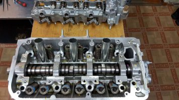

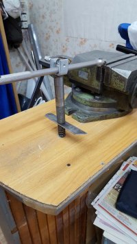

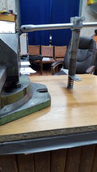

Motorist, Мои новые головы, частично разобрал. Кое что уже соорудил. Надеюсь завтра будет результат по жесткости впускной новой пружины. Намек понятен? :-)))))))))))
с чем сейчас сравнивать будешь?
Жду пурпурные с Кросстура. Ну и может кто снимет с головы пилотовской БУ. Ну и проверим как отличается между собой кростуровская и пилотовская новая. Это для начала, потом когда буду менять на своем Кузе, ставить пурпурные, то гляну свои, именно те, на которых сбило кулачки на РВ. Думаю будет достаточно этого, чтобы увидеть еще дополнительно разницу между новой и рабочей.
