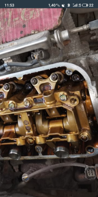

Halera078, Очень интересный вариант. Я один болт крепления клапанной крышки посадил на пружинку. Но они короткие, пришлось две засаживать. там глубина 25 мм. кажется. А вот на счет диаметра беда прямо. Мне кажется десятка просто разрушит стенку. Там места совсем в притык. :-(((
Technician, если места впритык, то только пружина, у меня запас стенки после сверления еще около сантиметра был.
Пружины кстати тоже разной длинны бывают. И как то странно их делят, типа длинна равна одному, двум диаметрам и так далее. У тебя наверно длинна равна диаметру.
Нет, я так и не смог найти пружинку больше 14 миллиметров. Нигде нет. Хотел шестерку болт посадить на всю длину резьбы, но увы, пришлось две пружинки загонять в головку. Сейчас думаю может болт переточить. Сделать болт-гайку. То есть из головки шпилька в теле 8 мм, а торчать оставить шпильку 6 мм. А сам болт выточить сделав его пустым внутри с резьбой 6 мм, под эту шпильку. А то каждый раз приходится его в последнюю очередь подтягивать, когда вся крышка уже придавлена остальными четырмя.
Ради эксперимента, если это под 6 мм болт, попробуй динамометром классическим на срыв. Думаю цифры тебя удивят даже с 14 мм пружиной. Болт усиленный 6 мм тянется как помню максимум 1ньютон, либо 10кг силы. Пружинка дает запас гораздо больше. Там или болт слижет, или то во что пружина врезана. Саму пружину якобы из нержавейки делают, тоже довольно прочный металл.
Вся проблема Вов в том, что внешний диаметр пружинки не 8 миллиметров, а меньше. Там метчик нужен по сути дела 7,5 мм. А я нарезал первым номером 8 мм. И пружинка слишком слабо туда вошла.
Technician, колхоз конечно предложу, но.
А пружинку в пружинку и на резьбовой герметик?
Боюсь такие вещи делать, не надежно кажется. Лучше шпильку поставить и на нее гайку накручивать. Это более надежный вариант будет.
    885 KB · Просмотры: 26
Halera078, Та сторона что сорвана, где 3 болта - 12 миллиметров, та сторона что по два болта там 15,5 миллиметров тело. Если делать ввертыш под 6 миллиметров, то наружняя 10 должна быть, не меньше. Но тогда стенка в головке останется всего по 1 мм. на сторону.
