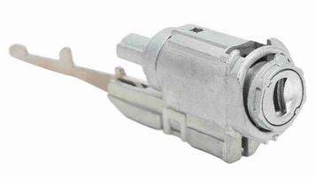

Вопрос вроде решил, тьфу три раза))
Подъехал к ключнику, за 4 тыс. руб. он сам снял личинку, перебрал и всё собрал на место.
Всё стало работать, как на новом Пилоте!
Дал гарантию.

Доброго дня. А как снимать только личинку? Ключ не вынимается, т.к не доходит до нулевого положения. Вчера подклинивал, а сегодня-подклинил). В остальном всё в порядке, заводится и глушитель, только стоит с ключом в замке, как каршеринг)
Там довольно сложно, если не знаешь.
Вытащить личинку этого мало, нужно ещё и починить.
Без замены пинов не обойтись, придётся и ключ новый нарезать, старый изношен, нужен станок.
Ищи специалиста.

Причина одна, в таких случаях - износ пинов личины. Всё поменял уже, но хорошо, что сам не взялся, ребятам в сервисе пришлось повозиться))
