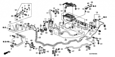

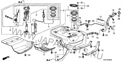

Прав ли я, что мне нужна деталь под номером 21 на картинке с баком?
Смущает, что там изображено что-то вроде пружинных хомутов, а не быстросъемы.
Какова процедура замены, или может быть есть более простой путь - замена только уплотнителей/ всего быстросъема?
Новая гипотеза - это деталь под номером 1 на картинке с трубами. Или возможно поможет даже деталь под номером 22 на картинке с трубами?

andrew512, по пилоту 2, деталь 21 трубопровод с быстросьемом, уплотнитель внутри трубопровода.
Деталь 22 крышка люка, менять не нужно.
Трубопровод и насос соединён не хомутом, а пластиковой защелкой.[DOUBLEPOST=1539624421,1539624290][/DOUBLEPOST]Деталь под номером 1-бак в сборе.[DOUBLEPOST=1539624510][/DOUBLEPOST]Возможно поможет замена уплотнителя, но нужен размер. Думаю ни у кого его нет.
номер 1 и 22 - это со второй картинки, tube.png (после загрузки стала первой, видимо по алфавиту)
Это трубопровод от магистрали к рампе?
