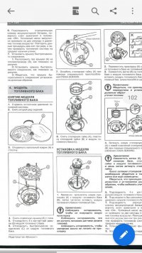

Как обещал, фотоотчет по замене топливного фильтра, замена топливного насоса, датчика уровня топлива и ревизия бака.

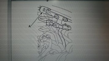

По поводу сброса давления топлива в магистрали. Согласно инструкции в Alldata, вынул реле бензонасоса, завел мотор и дал заглохнуть, потом разъединил соединение на бензомагистрали под капотом, там давление окончательно стравил. Ну и пробку бензобака надо открыть, вакуум в баке устранить.

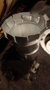

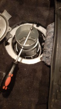

Ещё добавлю удобный способ открутить-закрутить гайку, держащую бензонасос. Подсмотрено в интернетах, но там люди брали канализационную трубу 110 диаметра. Я тоже такой пользовался год назад на другой своей Хонде, но пластик хрупок, "ключ" развалился, не смог пилотовскую открутить. Нашел в Леруа в отделе вентиляции такой переходной раструб 125 на 100 мм из оцинковки за меньше чем 300 рублей - и прочнее, и пилить не надо, достаточно нарезать ножницами по металлу и подогнуть куда нужно.

Что то сложно как то)) пара лёгких ударов через широкую отвёртку в ребро и гайка идёт от руки))
Это если повезло. А бывает, что не везет. И тогда даже пара тяжелых ударов кувалдой не помогает.
