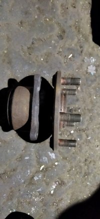

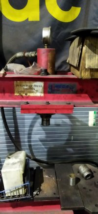

olgog, Стандартная замена ступицы из поворотного кулака, не думать , а делать надо , это передняя ступица и пресс, который ее выдавливает. Датчик можно не снимать с поворотного кулака, отстегнуть шлейф и разъём, аккуратно на прессе все выдавливается, очищается и устанавливается новая.!

Пресс есть на 4 тонны, хватит?

olgog, Из 5 штук последних , что помню, 2 сошли с 7 тонн, остальные на 3 х тоннах. ( задние фактически без напряга) на Паджеро передние среднее 15-18 тонн, ( как повезёт) на Дукато иногда мой 20 тонный не выдавливает!
