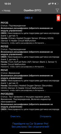

Сегодня забирал машину из сервиса, где мне отремонтировали компрессор кондиционера и продули воздухом радиаторы. Как только завёл, сразу загорелся чек. Там же мастер почитал сканером, P0135. До них никогда такой ошибки у меня не выскакивало, проехал я на машине с момента покупки 25000. Ошибку стёрли, я уехал домой. Доехал нормально, ушёл домой, через 30 минут с семьей хотели поехать погулять в парке, завёл машину, сразу же выскочил чек. Я своим китайским сканером считал ошибки, P0135, P0155, P0141. Звоню в тот сервис, рассказываю все, говорят мы тут ни при чем, мы лямбды не трогали , это стечение объстоятельств. Что за бред?! Сейчас вообще , скидываю ошибки, выключаю зажигание, включаю и даже не завожу, сразу загорается чек, снова читаю - две первые ошибки опять! Поругался с ними, говорю надо разбираться с этой фигней, но у них завтра выходной, в понедельник говорят приезжай. Я прифигел короче… С кондеем разобрался, теперь эта хрень.
Есть у кого какие мысли? Завтра я дома весь день, пойду может разъемы какие пошевелю. Клемму минусовую скидывал сегодня, не помогло.

Проверьте разъемы, возможно отсоединяли, когда копались с кондеем, а назад плохо защелкнули.
Не окислились? Одно время датчик коробки мозги компостировал - пока не зачистил химией и не обработал от дальнейшего окисления
Вроде нет, я снял разъемы верхних лямбд, и назад одел. Ничего не поменялось.
Где то в инете читал, что когда спираль нагрева наворачивается, то есть вариант как проверить этот подогрев. Там надо сопротивление померить в омах. Если меньше или разрыв, то ставят тупо сопротивление на два белых провода. Но не уверен, что на пилоте этот способ прокатит. Но по крайней мере можно хоть проверить нагреватель жив или нет.
