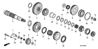

Эти толчки могут идти от воздуха, который остался в системе. Я на 100% не буду конечно спорить, но принципы знаю как там все работает. Я видел все это на коробках КОМАТЦУ и даже точил кольца для агрегатчика и вместе пакеты укладывали, добивались рекомендованных зазоров в шестренях планетарок. Поэтому "пощупал" их своими руками. Здесь все то же самое, только все очень маленькое. Пакеты перемещаются на направляйках, каналы уплотнены резиновыми кольцами. Толчки могут быть только когда пакеты перемещаются с заеданием, перегреты и поведенные, либо когда давление непостоянное - воздушные пробки.у нас вроде была тема, как после замены масла аппаратом, начались толчки и другие проблемы с коробкоЙ

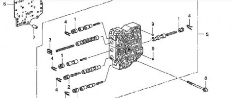

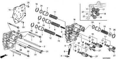

Грязь может забить сеточки соленоидов и, тем самым, вызвать проблемы с переключением...? Возможно?Ну честно я не понимаю каким образом грязь может попасть в каналы и клинить перемещение пакетов,
Соленоиды это электрика и они находятся не в полости где масло. Я так понимаю, если стоят электрические соленоиды для переключения золотников, то они снаружи, но никак не в маслянной ванне. Соленоиды уже тянут золотниковые механизмы, которые открывают и закрывают маслянные каналы, по которым масло поступает и воздействует на механизм прижима пакета дисков той или иной передачи к диску главной передачи. Если там будет грязь или пакеты поведенные от перегрева, то диски сейчас должны клинить, и после замены масла это не изменится, независимо от способа замены этого масла.Грязь может забить сеточки соленоидов и, тем самым, вызвать проблемы с переключением...? Возможно?
А у нас какие соленоиды ? Я как понимаю - привод электрический, переключают - открывают/закрывают подачу масла в каналах гидроблока, в котором находятся золотниковые механизмы ?Соленоиды это электрика и они находятся не в полости где масло. Я так понимаю, если стоят электрические соленоиды для переключения золотников, то они снаружи, но никак не в маслянной ванне. Соленоиды уже тянут золотниковые механизмы, которые открывают и закрывают маслянные каналы, по которым масло поступает и воздействует на механизм прижима пакета дисков той или иной передачи к диску главной передачи. Если там будет грязь или пакеты поведенные от перегрева, то диски сейчас должны клинить, и после замены масла это не изменится, независимо от способа замены этого масла.
