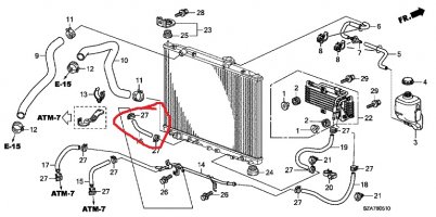

народ, я правильно понимаю, что если трубка 16 вся в масле, особенно в местах под хомутами, но штуцер у основания входа в радиатор сухой, и руками подёргал - не шевелится, то просто либо немного давануло масло (уровень в коробке в норме), либо трубку просто облили при замене масла, мимо щупа ливанули??
У меня эти трубки потели на пробеге ок.100тыс. Менял обе, были подзадубевшие. Замененные ещё 100тыс прошли и были сухими. Радиатор не менял.
Просто сам шланг потеет, обычно это зимой проявляется из-за больших перепадов температур. Нужна замена шланга, или на оригинал, или на Getes.
zabadai, Поищи на форуме, сейчас не могу найти, есть подробные отчёты с фото. Шланги меняются на Getes. Покупаешь метр, отрезаешь такую-же длину, как в оригинале. Я так-же сделал. Getes хорогие шланги делает.
Wrangler, А я понял. Номер 322500053. Как 4го начнут работать запчасти, закажу. Спс.
