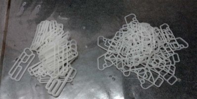

Для тех, кто недавно зарегистрировался и не в курсе дела. Для устранения утечки масла из под блока вайтэк передней головки есть комплект прокладок. Не обязательно покупать и менять блок в сборе, достаточно заменить прокладки. Прокладок для заказа нет по каталогу. Изготовлена прессформа и прокладки отлиты по нашей заявке у нас в России. Состав резины подобран под условия эксплуатации в маслянной среде с температурой 130 градусов. Ну а все остальное выше в этой теме. Фото прокладок для заказа.

Сегодня получил. Спасибо большое! Как лучше хранить, в каких условиях?
В целлофановый пакетик запечатать и на полочку дома куда нибудь. Желательно не жарить на сковородке и не замораживать в морозилке. Вот и все хранение :D
