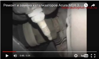

:)))) А я ещё смотрю, и подумал как у него машина работает с отключенным датчиком!!Прикольная пробка на поддоне. :-))))))))))) Свечу закрутили туда, вместо пробки. 48 секунда видео. Вот слесарюги хреновы. :-))))))))))))))))
