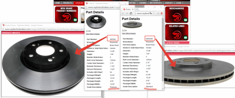

...В очередной раз пришла рассылка ebay из серии "вы искали" и вдруг там оказался тормозной диск для пилота от райбестос - 980566R. Он тут же был обнаружен в Москве и заказан...
Вчера заменил как передние, так и пролежавшие с 12 года задние диски, будем наблюдать за полетом. Один момент - передние колодки от primechoice оказались с отличиями от родных, но встали без проблем. Если будут греметь, заменю. Пока все хорошо, притирка.
@Rezak, как полет на 980566R ?
У них же есть еще 980566 (без "R"), стоят дороже, интересно есть ли отличия?
если стандарт от премиум только краской отличается - не страшно, а вот если металл разный или точность обработки... в общем действительно не понятно.

@toaster, т.е. Raybestos - это Китай голимый, а не "крупнейший в США производитель запчастей для тормозных систем и прочее бла-бла"? Или крупнейшему в США производителю выгодней производить в Китае?
кстати, а оригинал нынче почем?
@Yakov,
Это крупный американский бренд (причем ооочень не плохой) с производством в китае.
