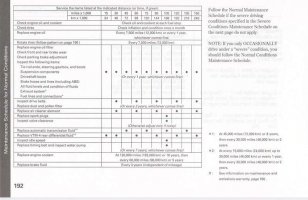

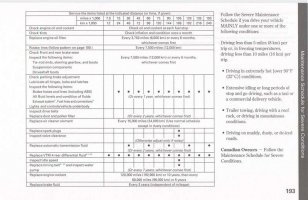

Повторюсь. Сравните график ТО на родине Пилота
и график ТО для тяжелых условий эксплуатации
с графиком ТО на Пилота в России, например, здесь - http://www.maximum-honda.ru/Pilot-s-2008-goda.181.html
