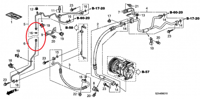

@EREKTRIK, Владимир, как диагностировать саму утечку? Обе трубки под номерами 5 и 6 масляные. Так же не смог найти соединение 16 этих двух трубок. Визуально как будто одна , цельная трубка. Сколько у вас будет стоить поиск места утечки?
Здравствуйте , если АС работает то отмыть трубки и обезжирить и смотреть где течёт а если не работает то заправить с маслом и краской. цена диагностики 665 руб . Заправка 1330 + газ и краска. соединения тоже не нашёл , наверное картинка не от того пилота[DOUBLEPOST=1463819039,1463818831][/DOUBLEPOST]

@EREKTRIK, Владимир, можно уточнить номерок трубки кондея. Вчера диагностировали что она, в районе бампера и радиаторов светится. Но опять все пролазил, цельная она. Хотя по вину выдает именно ее, из 2х частей. Что заказывать, не знаю. Ну и сколько будет стоить поменять ее у вас ?
Ребят, посмотрите у себя трубку кондиционера, та что тоненькая, она у вас цельная или из двух кусков. На улице жара, а что заказать не могу понять....
По вин коду пробивается трубка из 2 х частей как на картинке a-c-air-conditioner-hoses-pipes-2158512 (1).png
А по факту в машине стоит вот такая
Как узнать ее номер???
@Фокусник, Если трубка уже снята, то проще будет запечатать один край а во второй налить мыльной воды и давануть слегка воздухом. Сразу покажет где именно утечка. Там аргоном и запаять.
