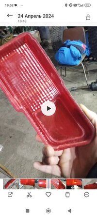

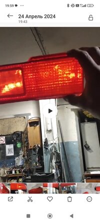

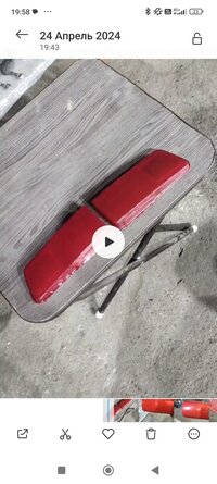

Напечатано на три Д принтере

Gamula, подскажи, стекло по пропускной способности такое же как родное? И где можно заказать, чтобы сделали такие же?
пегас, пока ещё не пришли. Как придут в Москву дам обратную связь. С фото.

Тоже заказал у него, делает у нас в Омске, на выходных заберу, судя по видео свет пропускает нормально.
пегас, поставил, подключил второй. Свет пропускают. Выглядят хорошо
