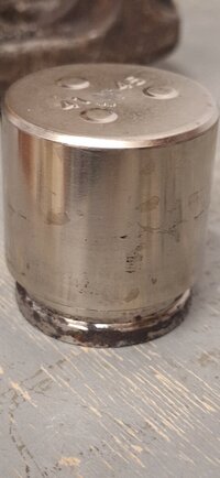

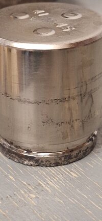

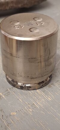

Теперь по делу. Состояние поршня. Менять или походит ещё? И если менять, насколько критично оригинал или заменители нормально работают? В предложениях вижу Febest и Frenkit, обычно первые так себе запчасти, вторые не знаю

Oriental, На Авито есть поршни из нержавеющей стали, в Новосибирске, если не ошибаюсь, их делают. Это будет отличный вариант.
Так это пара, цилиндр и поршень. Они не разделимы по сути дела друг от друга. Поршень вставляется в цилиндр и работают в паре. Если ржавчина появилась на стенках поршня, то она значит будет и на стенке цилиндра. Если раковины не убрать на стенке цилиндра, то хоть какие манжеты не будете ставить, их на долго не хватит. Этими раковинами их будет стачивать как напильником. Поэтому ремонт и ревизия делается в комплексе. Чтобы не допустить коррозию на поршне и не допустить влагу в цилиндр, помещается смазка как описывал под пыльник. Она не даст влаге проникнуть не на поршень, ни на стенки цилиндра. Влага в самой тормозухе, это уже второй вопрос.
Если есть войлочный или фетровый круг, то пастой их можно отполировать и посмотреть уже глубину раковин. Если глубоки, то менять. Как написал Антон, лучше не пожалеть и купить с нержавейки. Сам по себе материал стойкий к влаге и нержавейка крепче сама по себе по твердости как металл.
Вроде и мелкие, но полировкой они точно не уберутся, я вручную попробовал.
Видимо, буду исходить из факта заклинивания.
Про нержавейку почитал, кстати. Пишут люди, что никакого ожидаемого преимущества не получили.
Френкит норм поршни?
Oriental, ставь френкит. Проверено на 3х хондах. И замена полюбому, не экспериментируй с полировкой.
Ремкомплект рекомендую только оригинал. Там качество резинок лучше. Ходит как раз по 5-7 лет если следить за этим узлом.
