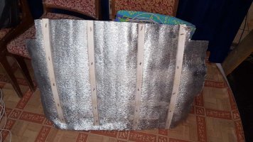

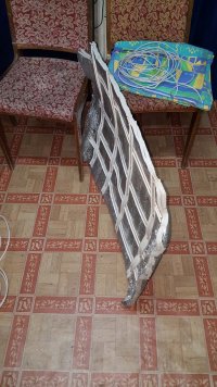

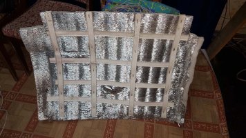

Я себе делал вот такое "сооружение". Теплофон навстречу друг другу, чтобы фольга смотрела наружу. Для придания формы и относительной жесткости конструкции связано пластиковыми полосками. Форма пузыря. Снимаю пластиковую накладку замка капота. Откручиваю два болтика на 6 и слегка отгибаю центральную часть решетки на себя, потом опускаю свою конструкцию до самого низа аж под нижнюю решетку-забрало для воздуха. Пузо сделано для того, чтобы не присасывало его к радиаторам. Сейчас буду менять, так как спереди поставил масляный радиатор.
Вот сама защита.
Геннадий, как всегда конструктивно и основательно! Спасибо) :good::good::good:

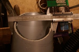

Правы были продавцы, специально сходил в гараж, сфоткал...Не 105 там мм. а 106!Остальное все как у Геннадия, только теплофон в один слой. Про датчик не в курсе, не видно, все укутано.
