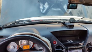

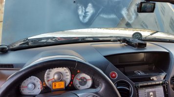

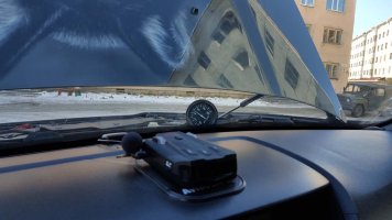

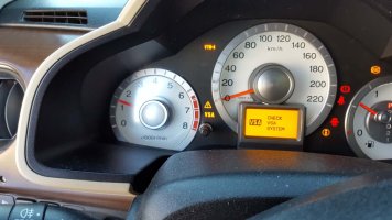

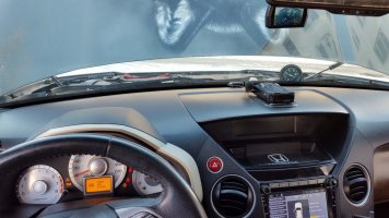

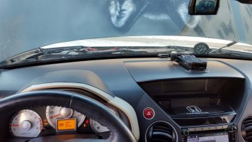

Володя, а посмотри пожалуйста, есть или нет данные по давлению масла в масляных датчиках на головках? Какие должны быть значения? Я ведь именно там диагностикой снимал параметры.[DOUBLEPOST=1475401468,1475364482][/DOUBLEPOST]В общем так. Пока была снята передняя стойка, решил воспользоваться моментом. Выкрутил датчик, ввернул переходник и подключил механический манометр в систему смазки прямо у насоса.
Запуск - режим прогрева, редукционный клапан срабатывает четко. Ровно 5 килограмм, даже вижу момент открытия и закрытия клапана, бросками давления. То есть как и заявлено заводом изготовителем. Но это пока масло холодное. Вспоминаем тут же про радиатор охлаждения для масла, который я поставил с целью охлаждать масло в двигателе. Это как раз наглядный пример того, что масло желательно охлаждать. И так масло холодное, только запустился, режим прогрева.
После прогрева, начинаю измерение по шагам в 1000 оборотов. Мотор прогрет полностью, вентилятор включился. Еще и погазовал для более быстрого нагрева.
1000 оборотов в минуту.
следующий шаг 2000
3000 оборотов
4000 тысячи, давление 4 килограмма.
А теперь внимание. Предположим что виноват редукционный клапан. Да? Слабая пружина предположим. Из-за этого давление меньше. Но в тоже самое время на холодную видим давление не 4 килограмма, а 5 килограмм.
Предположим что большой износ в элементах сопряжения. Да? Из-за этого и идет падение давления. Правда? Теоретически да, согласен. То есть зазоры увеличены и при прогреве масла идет бОльшая утечка масла, чем в новых деталях. Казалось бы все правильно. Но теперь очередной конфуз и загадка. Давление масла при прогретом моторе и масле на холостых оборотах должно быть 0,75 килограмма. Правда же? Значит при бОльшей выработке давление на холостых должно быть тоже меньше нормы. Ведь на оборотах оно меньше, клапан работает нормально 5 килограмм открытие. А теперь сюрприз-з-з-з-з-з.
На холостых оборотах после всех перегазовок и замеров давления. То есть масло нагрето еще больше.
Давление от 1 до 1,2 килограмма. То есть примерно на 0,5 кг выше нормы!!!
Саша - @Motorist, включайся и давай думать. Что происходит то? Насос качает, иначе на холостых не давил бы до нормы, зазоры получаются тоже не причем, иначе падение на холостых было явное, редукционный клапан в норме - 5 кг. открывает ведь на холодную четко. Утечка давления из под клапана? Неплотное прилегание в седло?
