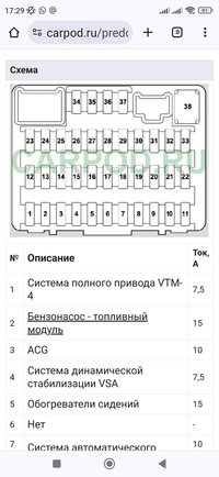

Предохранитель 15 ампер, в правом блоке, управление модуля зажигания.
Majorz01, катушка зажигания под этим номером преда.

AV24, Ищи реле блокирующее от сигнализации, не мог насос так резко умереть.Screenshot_2024-02-23-17-29-10-067_com.android.chrome.jpg

AV24, Второй предохранитель, но проще кинуть провод на прямую. Понимаю , зима и на улице это всё не очень хорошо.

AV24, Уже на даче, мангал и так далее. Проверь приход напряжения, там два плюса один на лампу, второй отсекается через 3-5 секунд, расцветку сейчас не подскажу, но если снять( модуль насоса), два верхних провода от насоса сразу видно. Проверяй приход напряжения, реле сигналки на Пандоре и СтарЛайн не ставится с 2012 года, но есть предохранитель, именно от блока сигнализации. ( размещение в основном под панелью приборов) Провода насоса идут толще.
