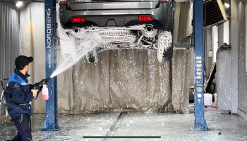

Прокладку VSM менял года 2-3 назад! Толи с тех времен масло не отмытое на генераторе снизу осталось, то ли летом, когда подвеску в порядок приводил, на подъёмнике с химией мыли и загнали туда грязи:
то ли Х.З.
В общем генератор выглядел так:
:scratch_one-s_head:
Ремонт- промывка-продувка, замена колец и щеток!
AV24, масло, попадая на щеточный узел, притягивает туда пыль и вот такой, красивый результат... Я бы еще раз посмотрел -откуда там масло?
Vitek, да сухо вокруг… Летом после мытья подвески на подьемнике, сам мыл ДВС, генератор отбойником фигачил:
Вброд вроде нигде не плавал…
