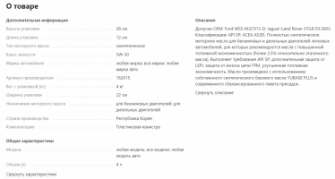

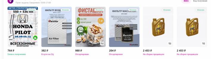

маслопупы, заказал я эконом вариант, о результатах доложу через пару тысяч км (ну за год думаю столько проеду ахаха)
