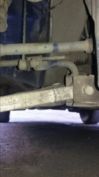

Вот тут то, возможно, и разгадка. Ведь если Вы вывешивали только одну сторону, то стойка стабилизатора поперечной устойчивости на этой самой вывешенной стороне через стабилизатор повторяла высоту противоположной стороны, которая как раз и была поджатой (нагруженной). Тогда Вы, судя по всему, и не могли заметить озвученного мной нюанса.
Если интересно и если будет возможность, попробуйте полностью вывесить весь перед и посмотреть, ляжет ли стабилизатор поперечной устойчивости на рычаги. Ещё вариант, но более сомнительный, подлезть немного под стоящий авто и посмотреть примерно зазор между одним из рычагов и стабилизатором. У меня сейчас вроде около 1 см. А должен быть, судя по всему, больше.
Если всё так, то всем приподнявшим перед авто такими проставками, стойки стабилизатора поперечной устойчивости, видимо, целесообразно укорачивать на высоту подъема. Т. е. если установлены проставки 3 см., то и стойки стабилизатора укорачивать на 3 см.

Машина вновь висела на подъемнике, на фото стрелками показано место, где стабилизатор встречается с рычагом, чего быть не должно. На стоячей машине я указывал зазор ~ 1см. именно в этом месте. Он должен быть больше. А где Вы указали, здесь и у меня ~7 см. так что скорее всего, если Вы вывесите полностью перед, тоже увидете лежащие на рычагах стабилизаторы и задумаетесь об укорачивании стоек стабилизатора.))
