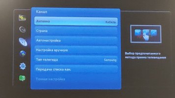

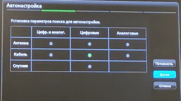

Halera078, ты при настройке какой выбор делаешь: антенна или кабель?
Majorz01, ростелеком в москве давно запустил в антенну 60 бесплатных и по цифре 60 плюс 20 бесплатных, плюс с приставкой 100 платных. Бесплатные условно, в платежке жкх за антенну платишь 245 рублей.
Halera078, в самсунгах дурь в настройках: выбирай при настройке антенна плюс кабель, соберет все в один пакет.

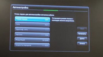

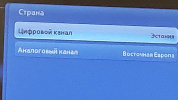

Кабель. В общем разобрался. Часа 4 убил.
Нужно было выбрать сТрану для цифровых каналов-эстония. С другими странами поиск ни чего не выдавал.

Да типо того. Другими словами. Ростелеком в Питере по кабелю от щитка за 250 руб в месяц по квитанции за комунальные услуги, вещает около 50 аналогых каналов для старых ТВ, 115 цифровых каналов для ТВ с тюнером DVB-C.. Качество картинки у них день и ночь.
Кабель я заложил скрыто во все комнаты при ремонте квартиры. Потом при переезде и простой настройке ТВ понадеялся что в этой квартире появиться цифра, но она не появилась. Провод который подключал к телеку снова свернул и убрал за батарею, до дгя Х.
Сегодня решил понять в чем разница между моим ТВ и тещи ТВ у которой работает цифра без танцев с бубном. Тюнеры в ТВ оказались схожие. Начал копать что нужен обязательно тюнер с поддержкой DVB-C сигнала, ставиться почти на все ТВ с 2010 года. Он в моем ТВ есть, но каналы не ловил. Попробоаал настроить как пишут в интернете-не получилось. Стал дадьше копать-на одном форуме написали что смени страну на такую то(не помогло). Озадачил брательника, так как у него аналогичный ТВ-не получилось. Дальше стал менять страны и запускать автоматическую настройку-через 4 часа, на стране Эстония телек показал, что поймал 144 канала.
