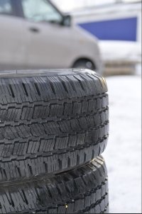

Я дома как то сидел и сам расчитывал что и как получается по сантиметрам. Даже сходил и замерил новую резину, еще не поставленную ни разу, но приготовленную на зиму на дисках и накаченную. Получилось у меня Бриджстоун новый зимний 245/65 в диаметре по сантиметрам 72. Я кажется как то выкладывал уже как я считал высоту резины в сантиметрах и технологию расчета. Диск 17 дюймов умножаем на 2,54, потом прибавляем высоту самого балона умноженного на 2. Высота одной стороны 245 умножаем на 0,65, получаем высоту баллона. Если брать по реалиям, то примерно 2 сантиметра у нас есть запас от родного мишлена. Я специально проверял какой зазор остается в передних арках. Поворот колеса и край колеса от арки буквально пару-тройку сантиметров. Так что можно смело ставить 245/70 или 255/65, диаметр примерно одинаковый получается, разница кажется 5-7 миллиметров на радиус. Но и тут еще не все "потеряно". Я присматривался к самой арке и мне кажется, что ребро арки, которое с внутренней стороны, самое близкое при повороте колеса, его можно убрать без повреждений самой арки. Снять колесо, приготовить кусок полукруглого материала какого нибудь и строительным феном греть само ребро и потихоньку его приминать полукруглой штуковиной, чтобы руги не обжигать. Так выиграть можно еще 2-3 сантиметра. Тогда мне кажется смело можно будет пихать уже 265/70.
а еще есть такая штука - шинный калькулятор называется :lol:
http://tyres.spb.ru/tirecalc/ например
    84.8 KB · Просмотры: 4

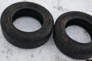

Все дело в том, что важен сам процесс. Если ты точно знаешь что из чего складывается то следовательно можно найти самостоятельно несколько вариантов. Калькулятор не сможет подумать за тебя и выискать варианты-комбинации. Оно тупое считалка. А человек может мыслить творчески и способен находить неординарные решения. ;)
    150.7 KB · Просмотры: 4
Я считал как раз на калькуляторе.
255-65-17 дает прирост РАДИУСА колеса примерно на 6 мм (показывается как увеличение клиренса в калькуляторах)
245-70-17 дает прирост 1,2 см. Я прикинул, что зазор до арки примерно 2 см на частично повернутых колесах спереди- это самое узкое место. Плюс неровности, на которых ходит подвеска. Может цеплять, а может и нет. Скорее не будет.
