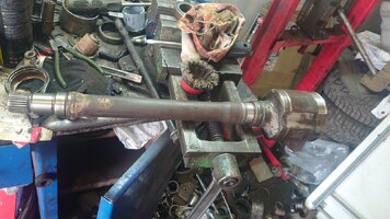

Всем привет. Случилось непонятное. Решил поменять внутренний правый ШРУС и купил его. Отдал в сервис, а от туда звонят и говорят ШРУС не подходит. "Как же так!?",- думаю. Туда приезжаю, говорит : должен быть значительно длиньше и входить в коробку, а это 482мм! Пол метра! Я убеждаю его пробовать разобрать всё, мы разбираем в итоге деталь: вал из коробки и внешняя часть шруса это единое целое!!! Кто-нибудь сталкивался. У меня пилот 2012г
    186.1 KB · Просмотры: 101
Sepbly, он всегда шел в сборе единой з/ч
