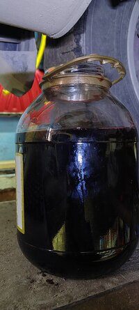

Pilot II Задний редуктор. Замена жидкости VTM-4 в редукторе!
Имея в запасе заднюю подвеску целиком, масло не менял 200000км.
Потом думаю дай поменяю…
Стал сливать- идёт красное масло!!! Горелым не пахнет!!!
Вот и подумаешь тут!!!
Двести не менял втм4???

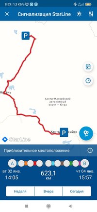

Всем привет, немного разбавлю про тему лукойла в задний редуктор, выжил в условиях очень холодной зимы, пришлось ехать по трассе в -40 (ниже не показывает, может и холоднее было) Белоярский- ханты мансийск 3 января. Honda не подвела, так же как и лукойловское масло в двигателе и редукторе.
Тормоза кстати замерзали

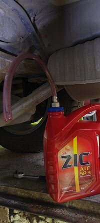

Всем привет. Давно читаю данный сайт, но писать не приходилось. Теперь по теме, в задний мост заливаю ZIC ATF SP 3, пробег не большой (16.000), что бы говорить о недостатках, но вчера поменял масло и оно было достаточно чистое, но с запахом горелого. Может кому будет интересно, сделал такую приспособу, дольше отпускать запаску, чем менять масло.

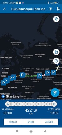

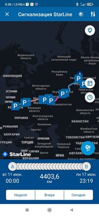

Проехал до Беларуси и обратно 7700км на масле в двигателе Лукойл генезис 5w30 Japan cars (зелёная этикетка)
В основном круиз 125 (комфортно с такой скоростью, автобокс на крыше не шумит) но Москва по платке м1 и м12 поливал 140 - 150. Долил за всю поездку 1л. И то уходить стало когда по м12 поливал. Уровень держу между верхней меткой и серединой.
В редукторе по прежнему Лукойл synth asia.
Ошибок нет. Проблем в дороге нет. И в полях ездил и в грязи. Фото прилагаю.
