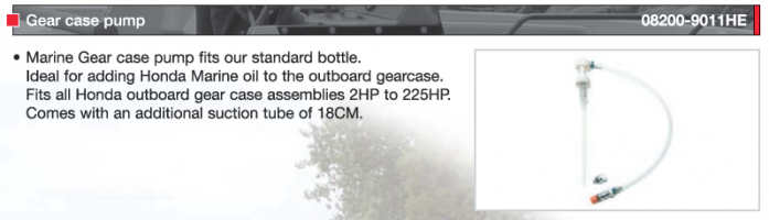

che-modano написал(а):
где взять такой как на фото насос для перекачки масла?
Если еще интересно, покупал такой насос. Цену не помню. Смотрел каталог аксессуаров для лодочных моторов Хонда. Он используется для закачки масла в редуктор. Срисовал каталожный номер и заказал.
Накручивается по резьбе на литровку, глубина забора регулируется, для мотора лодочного он прямо по резьбе вкручивается в корпус. Менял масло в снегоуборке - его использовал, удобно.
Попробую поискать где покупал...
_________
Номер 08200-901-1HE. Брал за 1250р.
