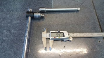

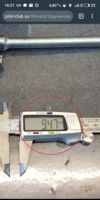

Какой размер четырёхграника для сливной пробки в редукторе? Здесь писали, что 9мм, в другом месте, что 9,5мм... Может 3/8"? Кто точно знает, напишите.
Я пользовался этим ключом
Не 9 и не 10 мм. Вот мой набор для откручивания пробок. Я даже не заморачивался о размере квадрата, пока тут не прочитал. :-))))
57102
Technician, эта китаевщина часто врет. Мой к 30 мм, может 40 мм показать.
Что на головке самой указано?
Это не та китаевщина. :-))) Видишь на нем три кнопки? Переключение единиц измерения, вкл/выкл и Зеро, то есть сброс в ноль. Мерил им (сразу как получил) и перепроверял потом микрометром, все нормально.
обычный квадрат на 3/8 из набора головок , в точном пересчёте = 9,525 мм
Все верно. :-)
Halera078, Я имел ввиду не корпус экрана с платой, а сам колумбик из чего сделан. Есть пластик, есть металл. Мне первый пришел с пластика. Я его отдал знакомому.
