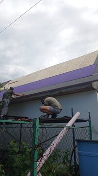

Понеслась душа в рай :biggrin:. Решение о освоении второго этажа,тянулось последние пол года, но изначально, это был вариант для лета, а теперь нужно круглогодично. В итоге почти всё под снос, металлочерепица, обрешётка и так далее. Так и знал, что не одна стройка в своем доме не может быть окончена,!, никогда!!! Мягкая кровля стоит как крыло и двигатель Боинга,или это крыша большая :biggrin: IMG-20250705-WA0000.jpg
Majorz01, Смотрю скат достаточно крутой, мягкая кровля не очень хорошо в таком случае.
Wrangler, IMG_20250616_115407.jpgКрыша ломанная, двухскатная. Материал кровли трёхслойный, обещают, что снег скатываться как с черепицы не будет.
1- скат нормальный по уклону..... если по технологии делать как положено с подкладочным ковром и креплением , то никуда не денется ..... у меня катепал на двухскатной крыше уже 10 лет стоит....
2 - снег не скатывается - это да...... но снегозадержатели все равно установил....уголковые для мягкой кровли....

Majorz01, а металлом почему решил не крыть?
фальцевая надежная и на очень долго.

SMA, Очень шумно, от него, крыша большая. Даже на улице грохот стоит во время дождя. При первичном монтаже в 2013, были допущены ошибки разные, также часть саморезов закручено мимо, ну и с учётом, что часть наклона крыши, можно утеплить только 150 мм, всё и переделываем.( Хотя там и будет только ванная, но, и тем не менее)

И ещё конденсат со временем меня донял. Так же убрал металлочерепицу и постелил мягкую кровлю. Кровельщик отказался стелить ту, которая продаётся у нас. Он большее значение предавал подкладочному ковру. Месяцев девять ждали американскую.

Ну то что я тебе написал, это не новые технологии, когда в 10 году дом проектировался, финский Катепал инструкцию по монтажу публиковал в открытом доступе....
Самое главное это правильно организовать подкровельное пространство........со всем слоеным пирогом.....

Technician, Как Игорь и написал, всё очень зависит от климата, потери тепла , упираясь вверх, между металлом обязательно цкка потеет, или под кровлю металлическую, нужно многослойный пирог класть, но меня уверили, что металлочерепица и OSB панели вместе плохо дружат, а без OSB, это допом утеплителя ещё 100 мм надо.
