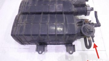

Клапан с бака на атмосферу стоит на самом адсорбере, под авто, под ногами пассажира среднего ряда, снизу адсорбер не видно, так как он закрыт штатной железной защитой. S10525-23184315.jpg
Стрелкой указан штуцер с бака.
Это понятно.
Но какой его алгоритм работы?
Если адсорбер продувается за счет низкого давления во впускном коллекторе, то по идее, тот капан на адсорбере, должен не препятствовать прохождению воздуха внутрь, в адсорбер, чтобы его продуть.
Откуда? С атмосферы или бака?
Как помню, клапан на самом адсорбере, пропускает только пары с бака, в бак вроде не пускает. Но могу уже и ошибаться, давно это было. Сейчас тему гляну. Где то я писал про него.
CURL, Вот тут начало https://pilot-club.su/threads/Замена-топливного-фильтра-и-бензонасоса.5579/post-374726
Почитал что я там чирикал. Вспомнил примерно. На самом адсорбере стоит клапан вроде с 3 отверстиями. Один вход в бак. Второй и третий-регулирует вакуум бака и положительное давление бака,,клапаном работающим на 2 направления. Чтоб бак не сложило отрицательным давлением и чтоб бак не лопнул от положительного давления. Типа двухходового клапана.
