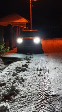

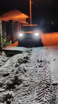

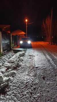

Вот так у меня светодиоды ближней и габариты. Всегда включены
