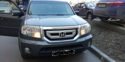

Всем привет.
Стал обладателем пилота, официальный дилерский в России, простая комплектация, соответственно вопрос с ДХО стал актуален.
Посмотрел варианты, в том числе и на форме. Мне нравиться вариант с дальним в пол накала (как должно быть по ГОСТу и инструкции). Колхозить с туманками или доп устройствами не хочу.
Попался мне простой контроллер ДХО, ребята сами собирают простую конструкцию микроконтроллер. Страничка производителя: https://www.dho-light.com/
В нашем случае подключение можно сделать по трём проводам.
1. С левой стороны удалить пластик под печкой и пластик щеки, вы получите доступ к проводке, там найдёте три реле в колодке, висящие на скобе.
2. Дальнее реле - это реле дальнего света, к нем нам и надо подключиться.
3. чтоб снять колодку необходимо: аккуратно изъять три реле, просто руками, нет никаких защёлок.
4. Для удобства работы колодку лучше тоже снять (на фото видно фиксатор, он сверху). Соответственно пальцем фиксатор отжимаем и стягиваем колодку.
5. Зелёный провод - постоянный плюс, белый - выход на туманки. Соответственно про сто подсовываем контактную группу в пазы колодки и возвращаем реле, зажимая контакты контроллера.
6. Для отключения контроллера я использовал провод габаритов. Серый, есть в колодке рядом.
Вся работа контроллера ДХО по трём проводам, можете детальнее ознакомиться на сайте производителя.
Ребята постоянно модернизируют и улучшают устройство, есть планы к дальнейшему развитию.

Тел в профиле, звони, обсудим, покажу.[DOUBLEPOST=1555874498,1555869216][/DOUBLEPOST]А вот теперь интересной комментарий, про применение подобного контроллера на пилотике.
При подключении по трём проводам (общий +12В, выход на дальний, и один запрещающий) проявился интересный момент в работе. Иногда ДХО гаснут:-(
Я сначала думал что это проблема типа контроллера, который я приобрёл \ установил. Но после изучения вопроса, оказалось что вопрос именно в самой машине.
Замечено, при запуске и начале движения напряжение в борт сети почти 14 В (как и должно быть), но если двигаться с малой скоростью, в пробке и по постоянным светофорам, то напряжение падает до 12,4В. Соответственно контроллер ДХО думает что машина заглушена и не включает огни:-(
Как только трогаешься и разгоняешься до 30 км, напряжение снова поднимается и ДХО нормально работают.
Короче вот такая пертушка с электричеством в машине наблюдается.
Кому хочется ездить без этого, то надо с этим контроллером ещё доп провода подключать (предусмотрено производителем) или применять другой тип контроллера.
Этот момент давно описан и изучен в соответствующей теме. В других контроллерах доп проводов не надо, программируются по другому.
Можно много и долго спорить, я хотел обойтись без вскрытия проводки и минимальными действиями.
Я провёл серию экспериментов, большое подозрение, что именно электроника машины такие приколы делает, в пробке минимизирует нагрузку на генератор.
Поскольку если поставить на парк, а потом почти сразу обратно, то напряжение возрастает:-)[DOUBLEPOST=1555876438,1555876366][/DOUBLEPOST]Ну в моём случае "Опыт - сын ошибок трудных".
Если надоест это моргание светом, посмотрю другой тип контроллера.
