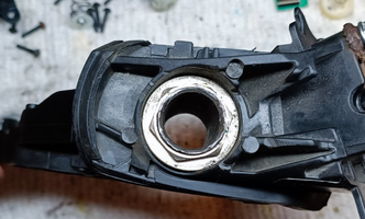

Продолжу тему разборки и ремонта зеркала бокового
При сломе оси зеркала - есть вариант ремонта
Разбираем зеркало полностью и даже больше -
как написано в постах ранее -
Но придется еще отсверлить крепление закрывашки. Так как предполагается что ось сломана - то общий узел поворота зеркала разделен.
При высверливании следите чтобы сверло не уходило сильно в сторону.
На картинках ошибочка - задевает "морковкой" на 32.
Желательна морковка до 28 - если такие есть - ну или 26. У трубы внешний диаметр 26,5...26,8.

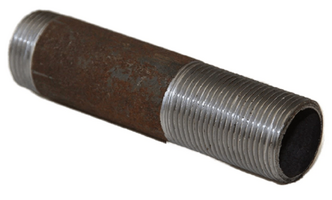

Перемещаемся в магазин - там берем
сгон 3/4, Гайка стопорная 3/4 латунь без фланца,, Гайка с фланцем.
гайка с фланцем должна иметь минимально возможный диаметр фланца -
так как он должен войти в диаметр на нижней пластиковой детали - в проем где было оригинальное стопорное кольцо.
На сгоне приходится прогнать резьбу - чтобы нерезьбовой части было 40..45мм.
Делаем вот такое изделие - гайка без юбки на коротком участке резьбы - гайку закручиваем, лишнюю резьбу отрезаем, оставляя 1 виток. Вальцуем любым доступным способом. Я например взял головку из набора ключей с расширяющимся внешним диаметром. Малый диаметр вставил внутрь - переход на больший диаметр уперся в трубу. Два, три удара (главное чтоб не по пальцам). и вальцовка есть. Зачищаем облагораживаем чтобы провода не драло потом.
самое главное при работе со сгоном - не зажмать его в тиски просто так. Надевайте на него например чугунные муфты или что-то что не даст нарушить геометрию резьбы. Можно даже плашку (онаж у Вас есть) для прогона резьбы до нужного размера.
Датали механизма складывания зеркала отмываем от грязи, можно и резинку уплотнительную снять и там все промыть. Сушим, собираем.
Мажем внутренние трущиеся поверхности смазкой (желательно силиконовой ЦИАТИМ-221F).
Закидываем полученную ось - с гайкой сверху
Вместо применения латунной гайки сверху
Можно заняться художественной разгибкой ромашкой края трубы - чтоб она не проваливалась сквозь всю конструкцию.
Снизу вставляем пружину - накручиваем гайку с юбкой
Вкручиваем гайку вот до этого положения - если вкрутить дальше - то зеркало не сложить.
После чего можно отрезать остатки резьбы от турбы (развальцевать)- и обработать край полученного канала для протяжки проводов.
ВСЕ - ВЕЧНАЯ ОСЬ ГОТОВА.
На данный момeнт я не придумал как закрепить декоративную накладку обратно к основанию зеркала -
Может у кого есть мысли - решения
3М - Скотч - спасет?

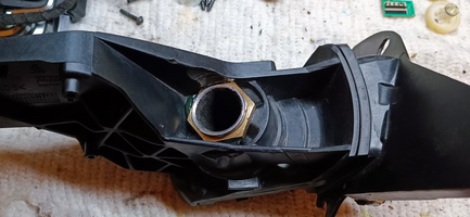

Посмотреть вложение 102121Посмотреть вложение 102122

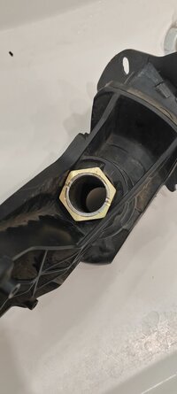

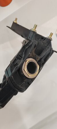

Спасибо за совет. На парковке мужчина поскользнулся и вывернул мне водительское зеркало. Фиксирующая скоба соскочила вместе с частью втулки. Сегодня за 30 мин переделал зеркало. Только я, сразу отрезал сгон под размер. И внутреннюю часть засверлил конусным сверлом, таким образом устранил заусенции что бы не перетерлись провода.

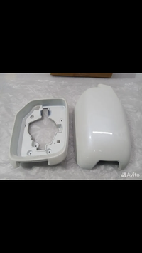

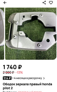

Добрый день всем. На выходных зацепили мне правое зеркало и выломали кусочек с ободка, кусочек получается между повторителем и зеркальным элементом. Сам корпус целый, обогрев и регулировка работает. Чтоб малой кровью обойтись я так понимаю можно поменять только ободок. Начал искать и мягко говоря от цен обалдел. Б/у правое зеркало не в идеальном состоянии стоит 28 тыр. Вот у этой части может номер есть отдельный? Не нашел. Или только в сборе покупать?
    81 KB · Просмотры: 21
Kumsim, на озоне есть аналоги тайвань
артикул 388-HDD177TP​
в районе 8 тысяч в сборе
на авито от 3 тысяч тоже видел в сборе…
как вариант - на 3Д принтере распечатать, но нужен донор чтоб сделать модель
SMA, на озоне видел, там без повторителей.

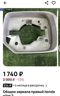

Нашел на авито с разборки, но похоже с до рестайлинга, сами затрудняются сказать. Вроде где то прочитал в этой тебе что рест и дорест отличаются?
Kumsim, одинаковые по корпусам, отличие в начинке EL и EXE, если речь накладку заменить, а не целиком менять, то вариант…
вот что нашел номер запчасти:76205SZAY01ZM
SMA, спасибо, это то что нужно!!!
Только у меня почему то не открывает это объявление, пишет оно либо заблокировано либо отклонено, или есть ошибка в ссылке. Поиском в Саратове как в ссылке не нашел. Дружище глянь ссылку, может скопировал не до конца

SMA, да, по этому объявлению списался с продавцом уже, спасибо.
